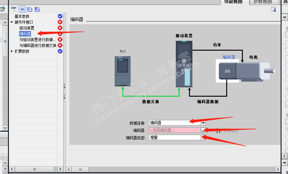

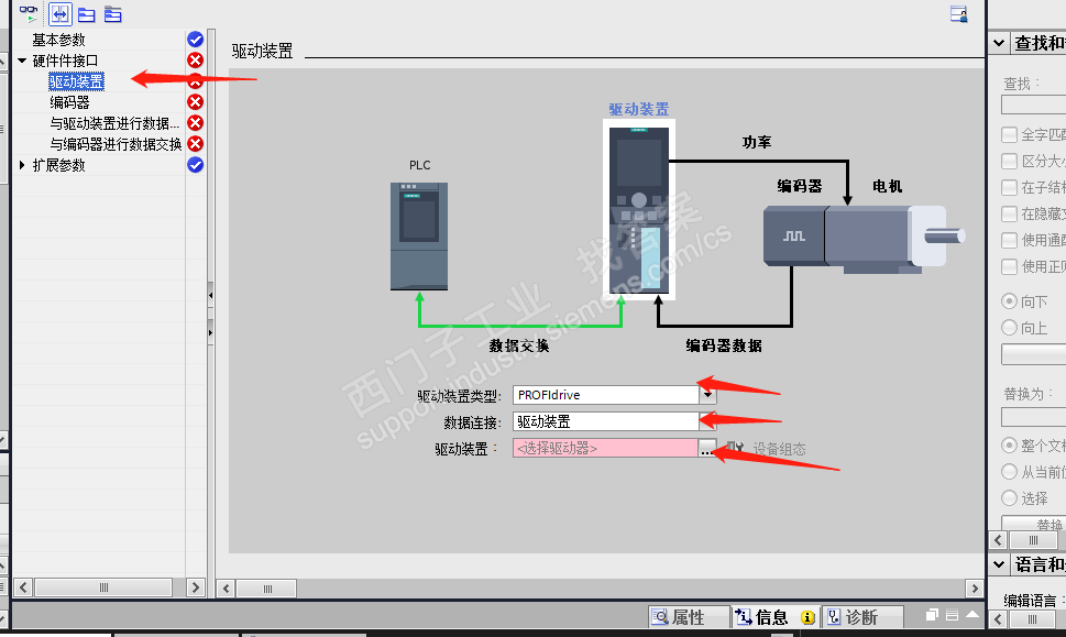

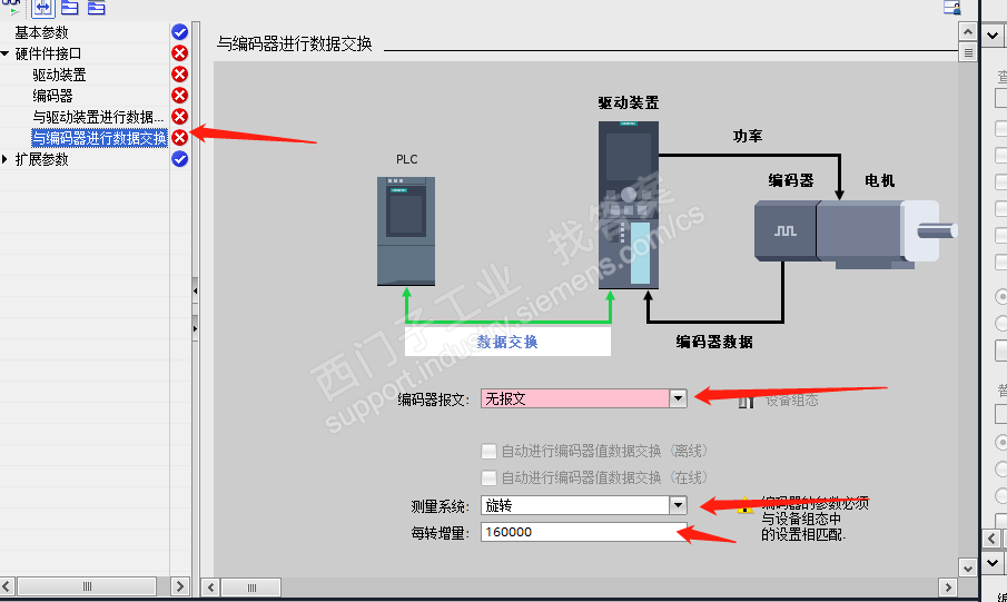

你看的这个案例是西门子PLC和自己品牌的伺服连接的,你现在使用的是第三方的伺服,所以要看通讯到底支持不支持你这个组态。
