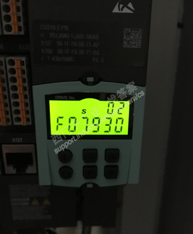

伺服控制单元 CU310-2 PN:6SL3040-1LA01-0AA0
功率模块 PM240-2:6SL3210-1PE21-4AL0
因为伺服电机带有刹车,所以当电机启动时,出现“F 07930”报警,不知如何解决,刹车线用24V接通了,还是出现此问题。
检查你的抱闸设置,你的抱闸控制方式是什么;抱闸控制是CU输出信号吗?
控制单元在制动控制处识别出一个故障。
故障值 (r0949, 十进制):
10, 11:
“打开制动”过程出错。
- 没有连接制动或者电缆断开 (请检查当 p1278 = 1 时,制动是否打开)。
- 制动电缆已接地。
20:
“制动已打开”的状态出错。
- 制动绕组中出现短路。
30, 31:
“闭合制动”过程出错。
- 制动绕组中出现短路。
40:
“制动已闭合”的状态出错。
50:
在控制单元的制动控制中有故障,或者控制单元与电机模块 (用于诊断制动控制)之间通讯故障。
说明:
所有故障值都可能由以下原因引起:
- 电机电缆的屏蔽没有正确设计。
- 电机模块的制动控制回路失灵。
参见: p1278 ( 制动控制诊断分析 )
处理: - 检查电机抱闸装置连接。
- 检查电机抱闸装置功能。
- 检查 DRIVE-CLiQ 在控制单元和相关电机模块之间的通讯是否有故障,如有必要对相关故障进行诊断。
- 检查符合 EMC 的配电柜构造和布线 (例如将电机电缆和制动芯线的屏蔽层与屏蔽板相连接或将电机插头与外壳进
行螺栓连接)。
- 更换相关电机模块。
