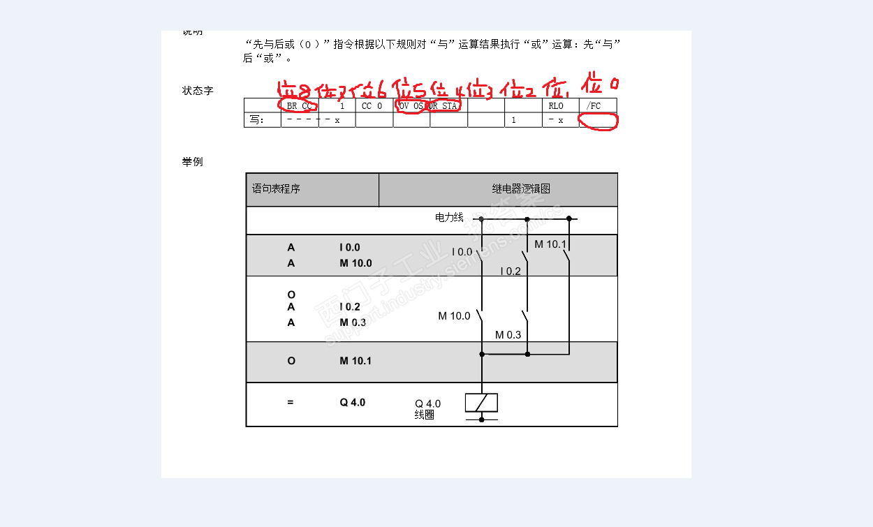

1、首位0 /FC 为什么没有检测结果 的状态显示值 ?
、首次检测位(FC)
状态字的位0称为首次检测位。若FC位的状态位0,则表明一个梯形逻辑网络的开始,或指令为逻辑串的第一条指令。CPU对逻辑串第一条指令的检测(称为首次检测)产生的结果直接保存在状态字的RLO位中,经过首次检测存放在RLO中的0或1被称为首次检测结果。
2、 OS 和 OV (溢出的状态位与溢出位在一块了?
、位 5 ,溢出位(OV)
状态字的位4称为溢出位。溢出位被置1,表明一个算术运算或浮点数比较指令执行时出现错误(溢出、非法操作、不规范格式)。
、位 6, 溢出状态保持位(OS)
状态字的位5称为溢出状态保持位。可用于指出先前的一些指令执行中是否产生过错误。
3、问题补充:是不是资料有问题?
是的。见上传的截图。
4、相关S7-300 PLC状态字的资料:
https://wenku.baidu.com/view/8051e62abd64783e09122bf2.html
