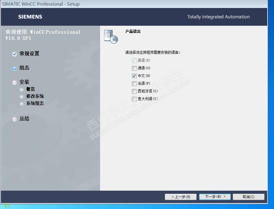

屏上电后默认登录一个指定用户名,不用手动输入用户名密码登录
这个可以实现,
在组态时,运行系统设置/用户管理 中选择 “仅使用密码登录即可”,具体见图片
