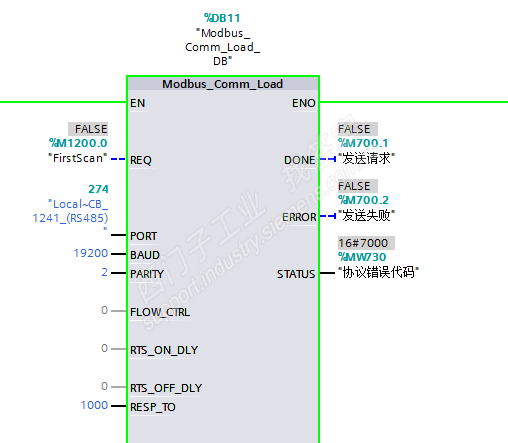

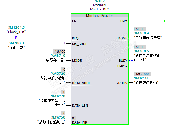

1:16#7000代表块空闲,表示端口没有激活。
2:STATUS值是要转存的,比如用DONE或ERROR位一个扫描周期,将STATUS转存到其它地址,你在来监控这个地址,反应的才是真实状态。
3:当初看你这几步是看不出通迅问题出在哪,建议你激活发送命令同时观察一下RX和TX灯状态。还有可以用AccessPort在线监控,看PLC端口有没有发送数据出来,这样好判断是程序问题,还是外部第三方设备问题,或是格式问题!
