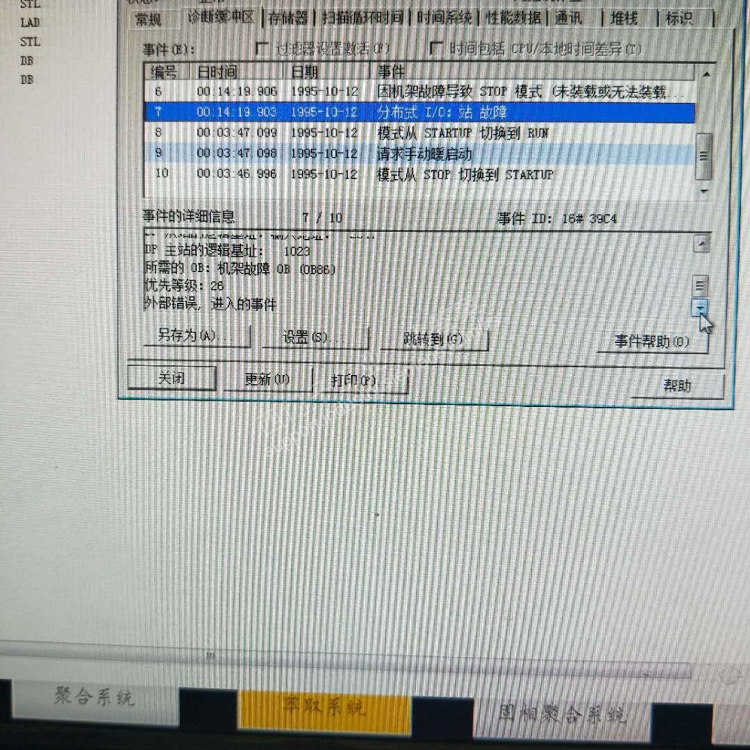

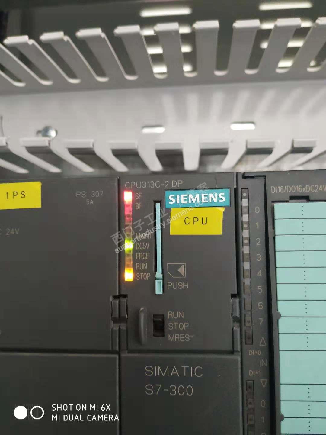

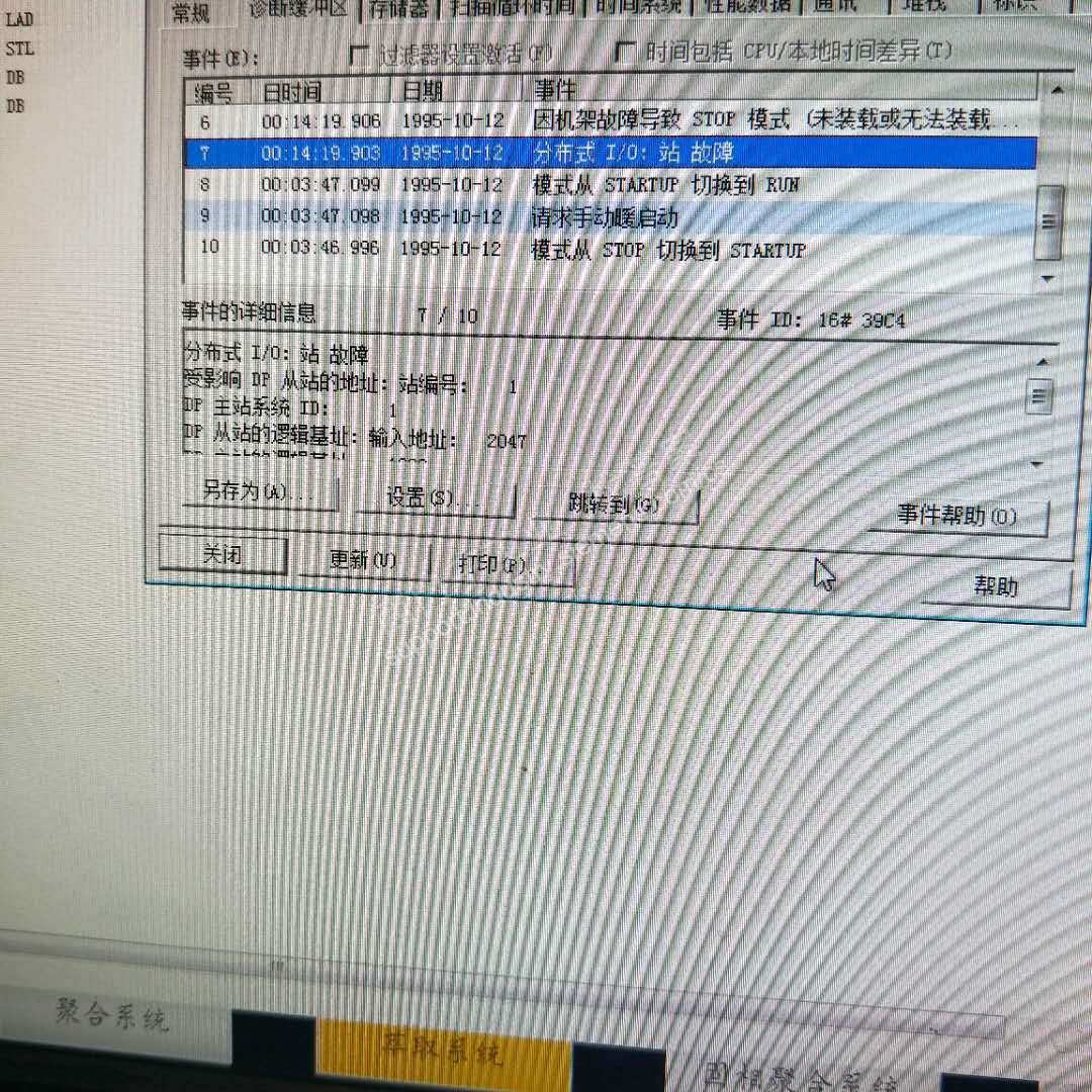

我也遇到过,处理过程:
1,检查所有模块上的电源是否正常,及螺栓是否坚固;
2,备份好程序,或复制一个程序,删除程序中的程序只保留硬件组态;
按自己的直觉在硬件中删除掉最后几个模块,再下载试,删除的模块要拆下。一次不行,再删几个模块,再下载硬件。若拆除几个模块后正常,就要怀疑拆下的模块有没有问题。3
3,最后全部复位,再下载原程序。
在程序下的块里,插入一个新对象,组织块,名称叫OB86就行。
