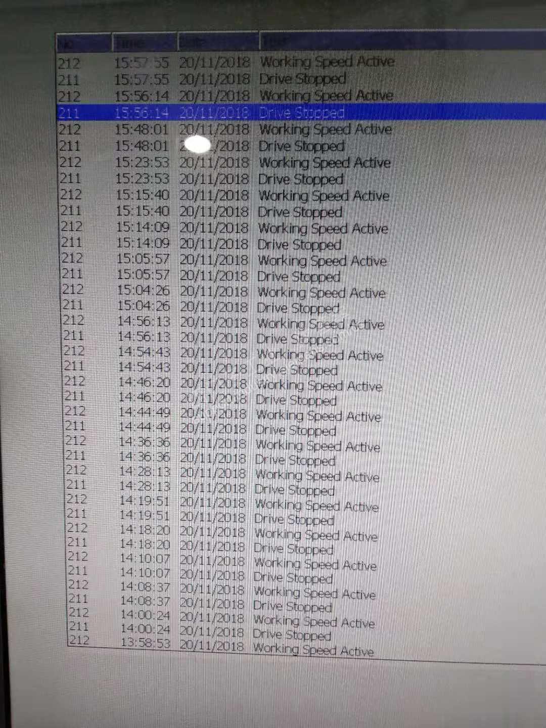

wincc可以,winccfelxible不行,winccflexible的消息“”到达“”和“”离开“”都会显示在历史记录上。
在报警管理-设置-报警类别选项卡中分别设置C颜色和CD颜色,可以对消息到达和离开的背景色区分。
另外一种变通的方法:不要使用报警记录,而是报警事件来显示消息,消息位为1时显示对应消息,消息位为0时不显示
