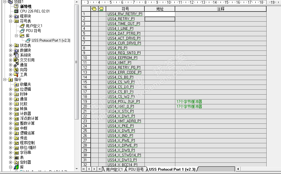

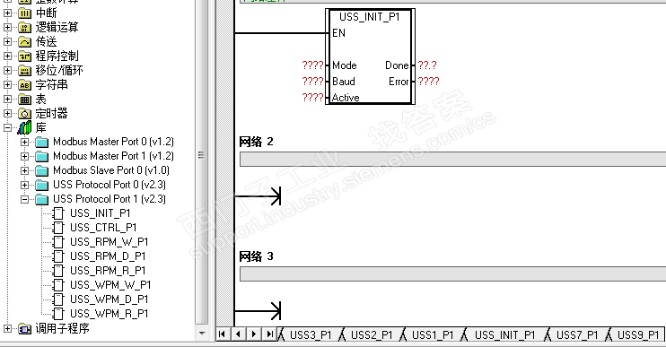

你还没有给USS协议分配地址。看下图怎么样给USS协议分配地址。
第一步:点击图中的1
第二步:点击图中的2
第三部:右键点击图中的3会出现库存储区,再点击库存储区就会出现图四。
第四部:在图四中分配库存储地址,点击建议分配后,再点击确认键就可以了。
