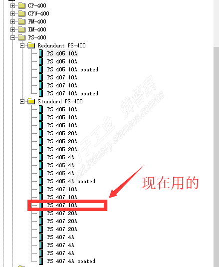

1、电源如何配置?
根据估算你的系统电源消耗来选择电源。冗余系统的主/备系统的电源最好是独立的,这样应用各自的电源才能有冗余的功能。如果共用一个电源,一旦电源故障,整个系统全瘫痪了。
2、电源模块需要配置的是冗余电源还是普通电源?
如果想要达到完全、可靠的冗余功能,就要使用西门子的电源。
西门子的电源有以下特性:
、电源模块的特点是其冲击电流符合NAMUR标准。
、电源模块可以安装后备电池,用来实现数据的保持。
