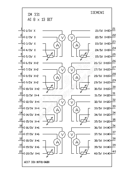

SM331 1KF02模拟量模块替换7KF02模块后测得的PIW值都是32767,硬件组态重新下载,各通道也都修改,接线是按照手册上重新接线,不知道什么原因。难道这两个模块的模拟量编程方法不一样吗?求指教!!!!!
问题补充:
各位大师,组态里都设置好了,用了6个通道,都是PT100标准型,1KF02模块五量程卡,7KF02模块有量程卡。PIW输入地址也都一一对应了,每个通道的M-点都并接一起接地了,就是无PIW值,都是32767,模块坏了吗?

曾经遇见过该模块(在用设备)的数据一会最大,一会儿最小,排除电源等因数后,果断更换模块后正常,然后将所有M端子连接到PE,至今使用多年未出现问题。
