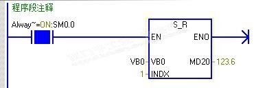

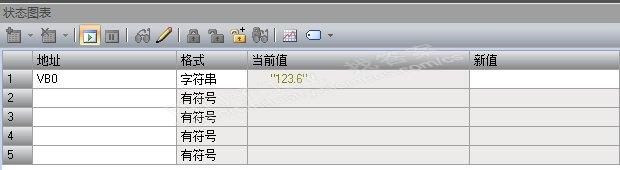

PLC收到的数据为字符串,在接收完成中断里将字符串传送到其他的数据区,然后执行S_R指令即可。指令使用请参考下面的链接:
