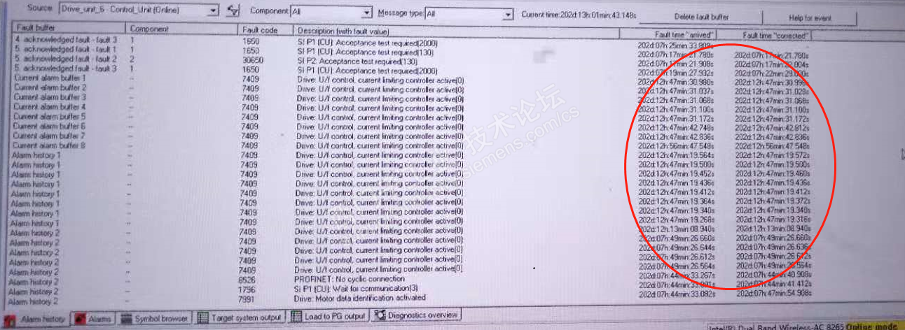

高手们,能给小弟说说途中圆圈中表达的意思吗 202d 是2018的意思吗 还是别的意思。能否做到真正的时间同步功能?
d是运行的天数。不是时钟。
你只能通过相对(间隔)时间来判读。
因为,变频器内没有时钟。
