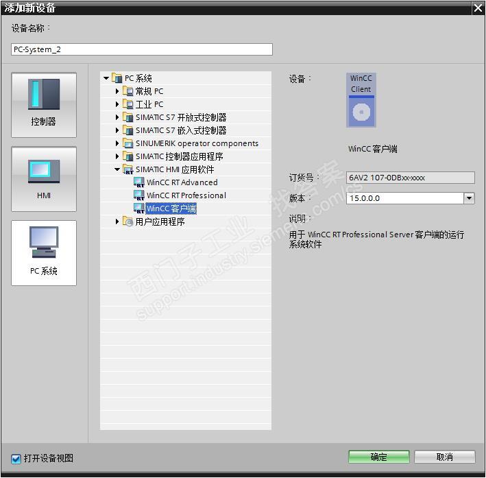

背景:从来没用过WINCC系统,以前一直用WinCC flexible。所以问题对于老鸟来说觉得很弱智,别笑话我啊。:)
问题1:用WINCC代替HMI,使用博图V15,CPU用1200。如图1,我该选用哪一个?高级版,企业版?或客户端版?
使用需求是在电脑上进行设备的参数交互设置与显示。需要定期提取某个DB块的数据到ERP系统。
问题2:比如我在博图V15编辑好画面以后,如何把它部署在电脑上。我在电脑上安装WINCC 7.4 SP1,安装好后是通过连接下载的方式,还是像国产组态王一样,把项目复制到电脑上运行。
求大神帮助。。。。。
最佳答案
如果之前是触摸屏那么现在用advanced应该就能适用,之前触摸屏项目可直接移植到advanced项目,不过advanced项目不能像profession或者wincc 7.4 做冗余,CS架构。
2.博途分组态版和运行版,你图中的就是组态版,运行的时候需要RT advanced软件或者RT profession软件,与之对应,wincc 7.4 的智能运行7.4 的项目,不能运行profession或者advanced的项目。

1,使用 TIA wincc Advance 或者 TIA wincc Professional 开发,使用RT Advance RTprofessional 运行 组态的高级版和专业版制作的项目,与ERP软件通讯通常采用opc ua 的方式。
2,电脑上安装安装了 wincc v7.4 sp1,需要用wincc v7.4 sp1 组态,不能使用TIA wincc professional 组态。
选择客户端版
