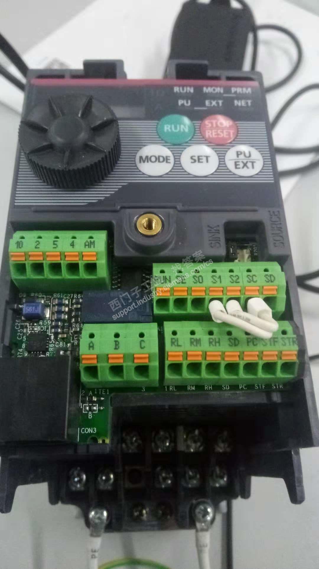

1 查看变频器的手册,查看MODBUS 通讯部分,设置MODBUS通讯的波特率校验及站地址,确认方向及频率的MODBUS数据地址。

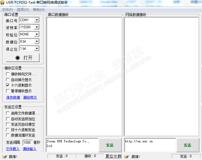

3 串口调试工具的使用很简单,设置相应参数就可以了,200 SMART modbus 通讯数据位8位,停止位1位。
