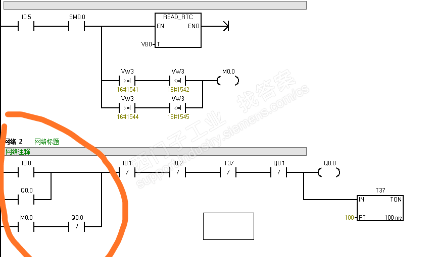

1、画圈内的q0.0的常闭触点不断开?
这是一个自保持电路。如果Q0.0有输出为ON,在画圈中又将Q0.0作为一个输入条件,这样一旦Q0.0有输出为ON则Q0.0就保持为ON了,除非同一电路中其他输入被改变。
2、问题补充:
我怎样做,才能让q0.0得电之后m0.0在这里就不起作用了,也就是q0.0得电之后m0.0在这个回路里就断开呢?
在现有的程序中画圈内,就是q0.0得电之后m0.0在这里就不起作用了,因为其后和q0.0之非进行“与”操作后,逻辑结果为0(OFF)。所以m0.0在这里就不起作用了。你问的“也就是q0.0得电之后m0.0在这个回路里就断开呢?”这个问题,描述不清楚,不知你所述要断开是什么?
