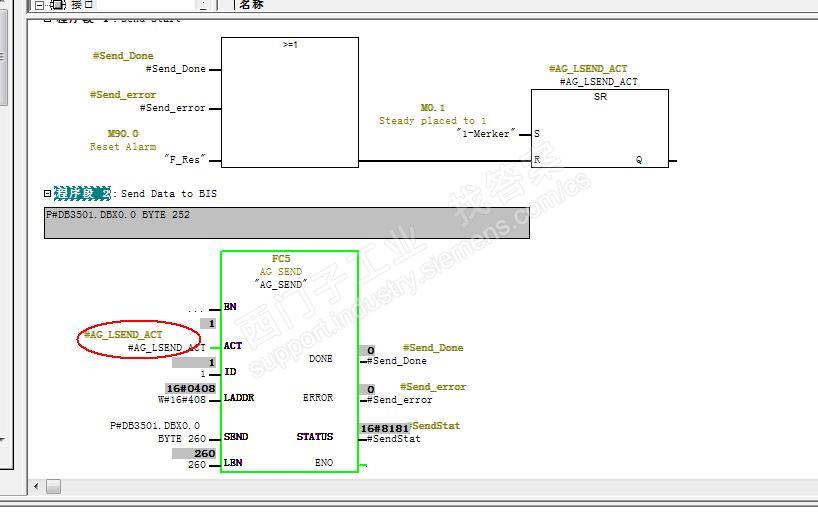

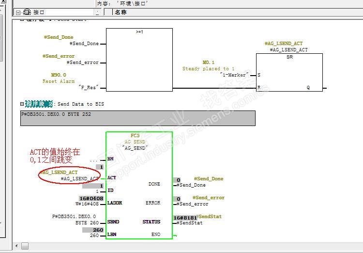

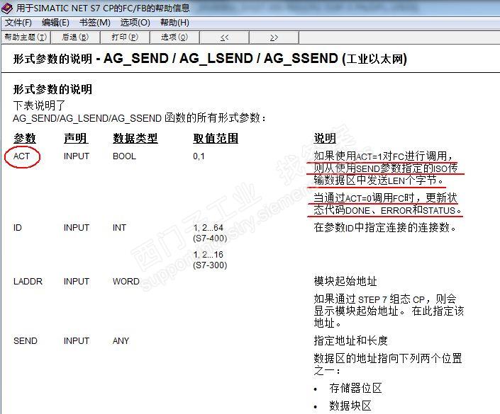

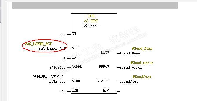

通信块 FC5/50 “AG_SEND/AG_LSEND”由输入参数 ACT “高”脉冲触发。然后块开始执行,此时 ACT 端必须为“低”电平,直到异步通信任务完成后置位输出参数 DONE 或者 ERROR 为止。
在输入参数"ACT"输入一个上升沿,来触发发送请求。通过时钟位M10.7和变量 "SND_BUSY".来控制发送请求。如果发送请求正在运行,"SND_BUSY"被置位,不可能再触发一个新的发送请求。
