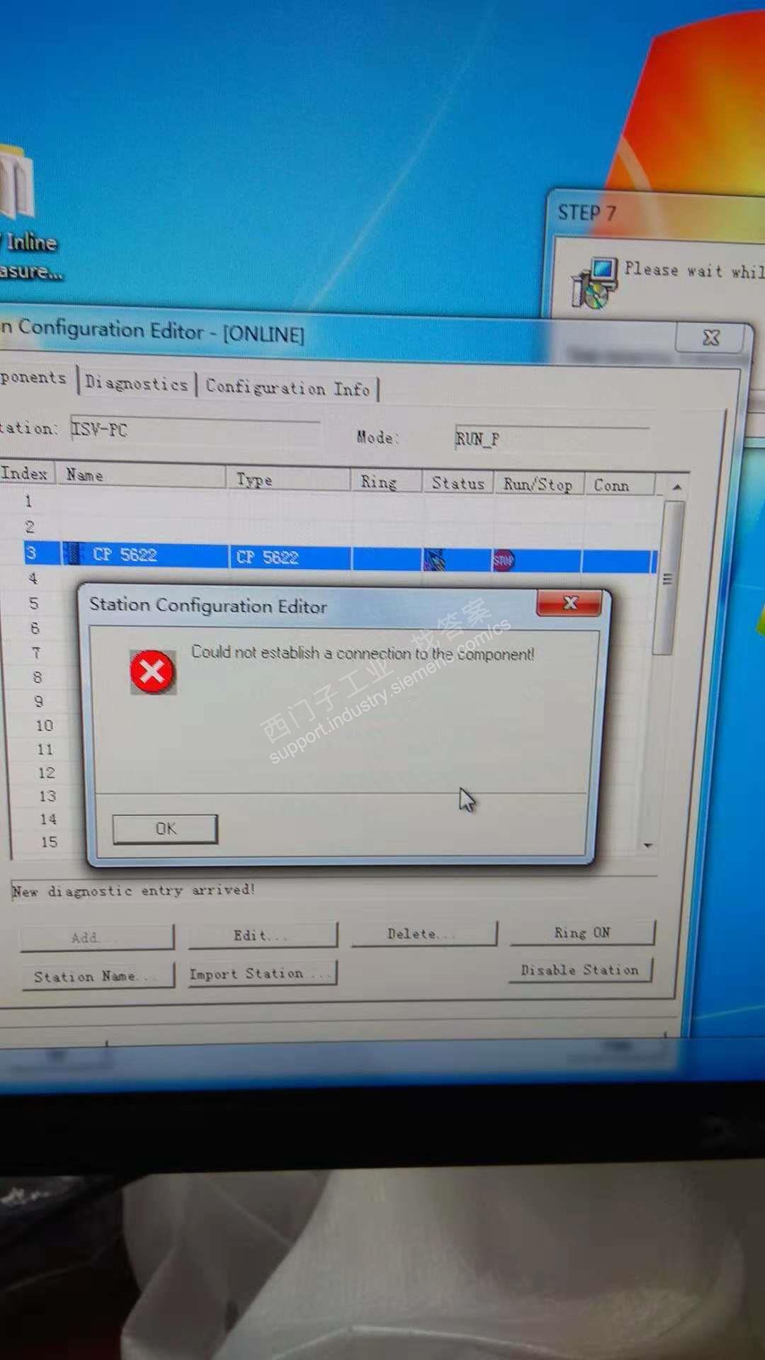

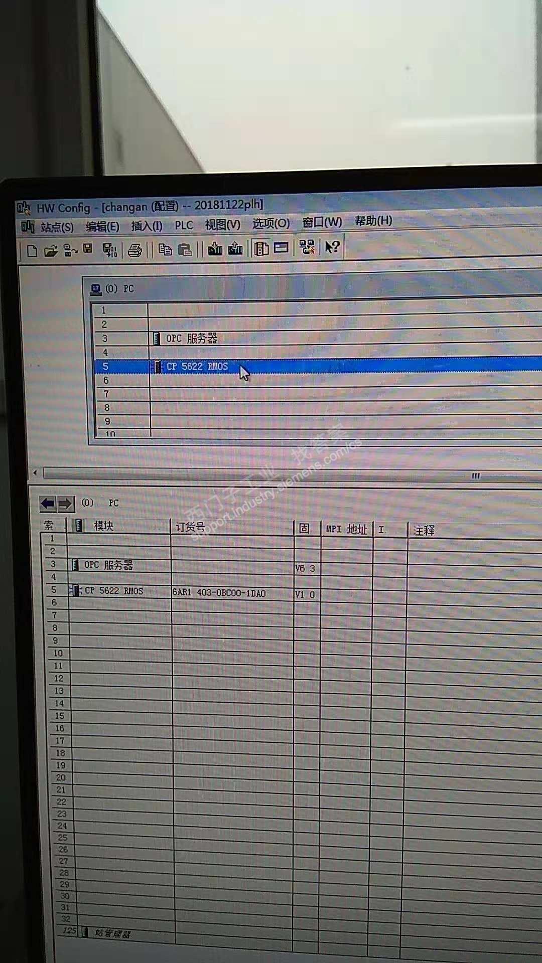

一、该模板在SIMATIC NET DVD V8.2 SP1以上的版本才支持:
http://support.automation.siemens.com/WW/adsearch/resultset.aspx?region=WW&lang=en&netmode=intranet&ui=NDAwMDAxOAAA&term=CP5621&ID=22611503&ehbid=22611503
1、关于版本信息,请参考:
http://support.automation.siemens.com/WW/llisapi.dll?query=CP5622&func=cslib.cssearch&content=adsearch%2Fadsearch.aspx&lang=en&siteid=csius&objaction=cssearch&searchinprim=&nodeid99=&redir=false
2、转帖:
CP5612/CP5622的驱动需要安装较新版本的STEP7 和SIMATIC NET,SIMATIC NET的版本有和操作系统有关。对于IPC来说,常规应用都是在其上部署Runtime软件,例如WinCC Runtime, WinCC Advanced Runtime或WinCC Professional Runtime,上述软件都包含相应的SIMATIC NET。
1. 在以下较新的操作系统中,CP5612/CP5622的驱动需要SIMATIC NET V8.2 SP1及以上版本
- Windows 7 Pro/Ult SP1 (32/64 Bit)
- Windows 8.1 Pro/Ent (32/64 Bit) *
- Windows Server 2008 R2 Std/Ent SP1 (64 Bit)
- Windows Server 2012 Std (64 Bit)*
* 需要SIMATIC NET V12及以上版本
2. 在以下较老的操作系统中,CP5612/CP5622的驱动需要安装STEP7 5.5 SP3或SIMATIC NET V7.1 SP5/SP6及相关的support package*
- Windows XP Pro SP2/SP3
- Windows Vista Ent/Bus/Ult SP1/SP2
- Windows Server 2003 Std SP2 (32 Bit)
- Windows Server 2008 Std SP2 (32 Bit)
* 可以从以下链接下载:
https://support.industry.siemens.com/cs/cn/en/view/84138725
