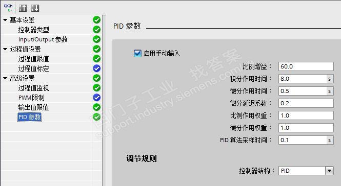

1、激活“手动输入”后可以在此对话框中修改 PID 参数,须重新下载 PID 组态。因为工艺对象背景数据块的数据结构未发生变化,需要 CPU 从 STOP 到 RUN 后才生效。
在 PID Compact 组态界面可以修改 PID 参数,通过此处修改的参数对应工艺对象背景数据块 > Static > Retain > PID 参数。
通过组态界面修改参数需要重新下载组态并重启 PLC。建议直接对工艺对象背景数据块进行操作。
