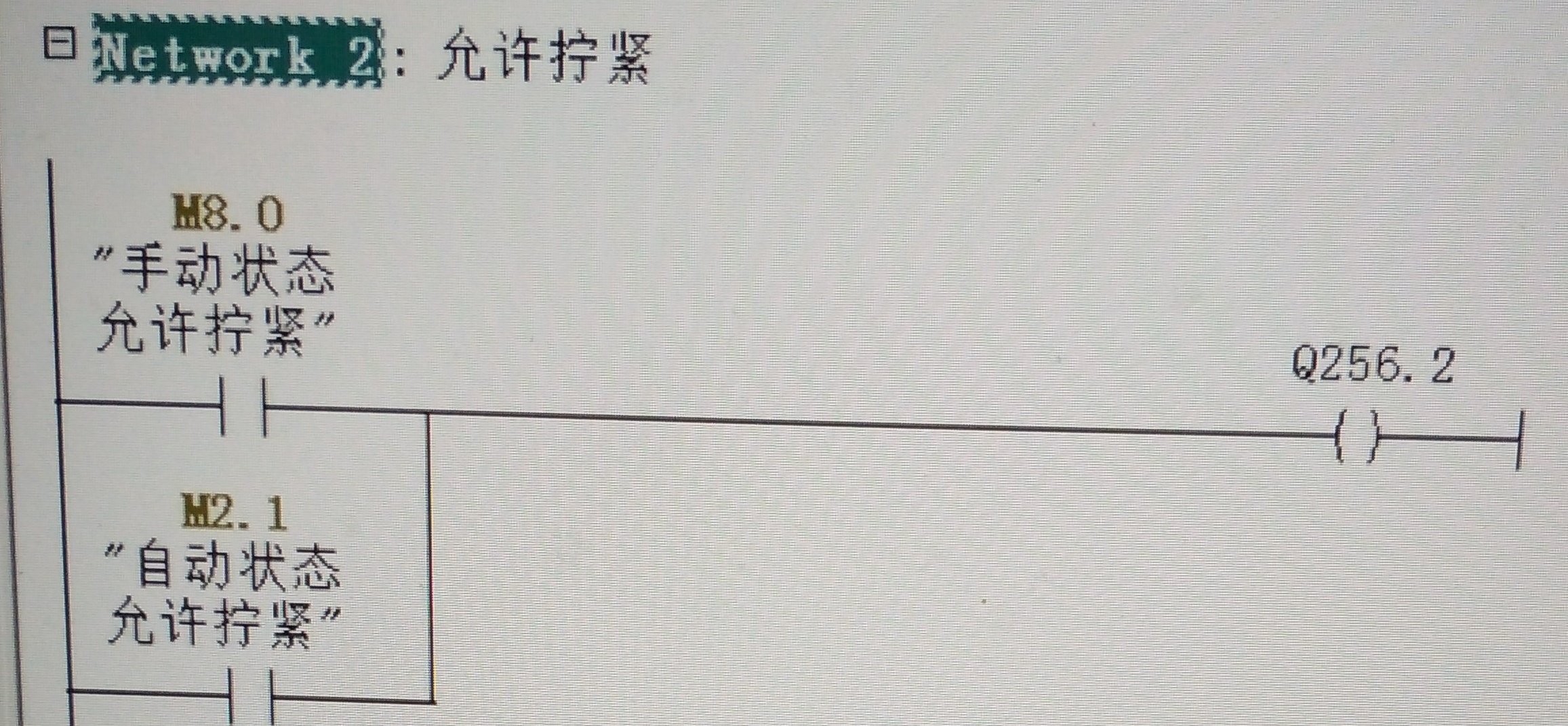

如果输出状态是1离开的,那么这个输出仍然是1被保持的,无论是置位方式还是线圈方式。
原因很简单,当程序不被调用时,该FC上的内容暂时“不被cpu处理了”,因为不处理,所以不改变,也就是被保持了的道理。
