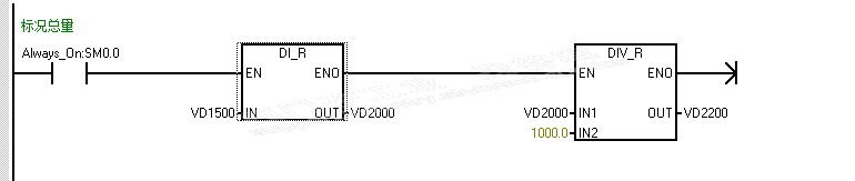

这个问题实际上是用程序解决32位存储区的存储问题,这个问题如同用计数器计时,60秒到了进位1分钟,60分钟到了进位1小时的原理是一致的。
