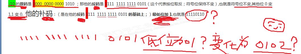

二进制编码,只有 0、1代码,不可能出现 2。
换句话说,十进制只有 0、1、2、3、4、5、6、7、8、9,不可能出现 10。
做加法时:十进制是逢十进1,二进制是逢 2进1。
反码是 1111 1111 1111 0101 加 1时,最低位的 1+1=2,逢二进 1,那最低位就是 0,紧临其前一位的 0 加上低位进位的 1 后,就为 1 了。
1111 1111 1111 0101 反码
1 加 1,逢 2 进 1
1111 1111 1111 0110
