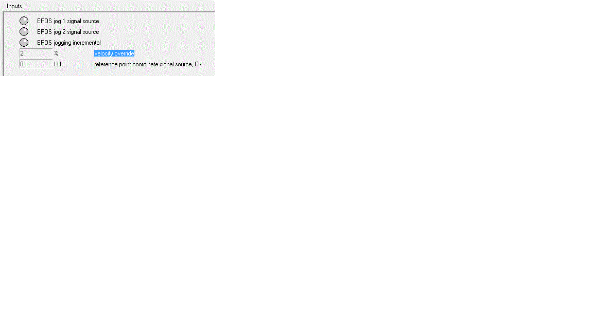

S120基本定位功能点动速度修改
JOG1: P2585
JOG2: P2586
跟速度倍率也有关系,速度倍率P2646,默认100%。
