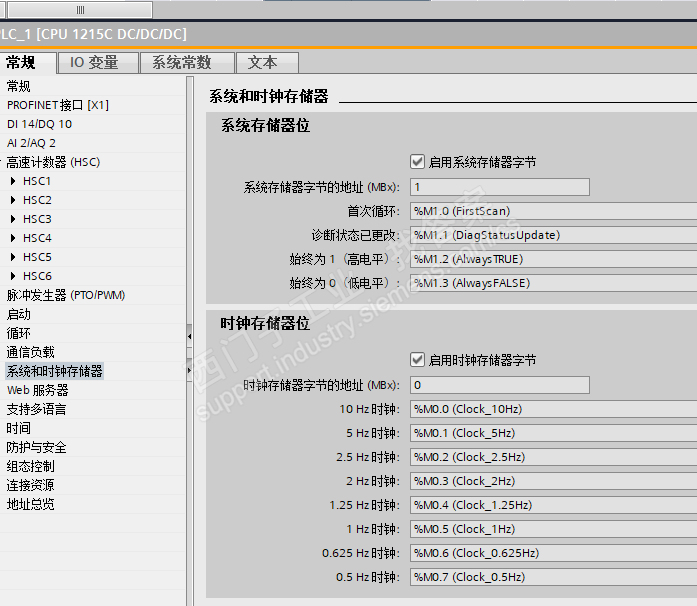

程序贴全没有,从现有的程序来看,没有问题。
还有没有其它的程序?
查:
1、时钟存储器是不是不是设置成了 MB20或MB21
http://www.ad.siemens.com.cn/productportal/prods/s7-1200_plc_easy_plus/function/System_Clock%20Memory/System_Clock%20Memory.html
2、用交叉引用看看有没有用到以下的存储区
位: M20.0-M20.7以及M21.0-M21.7 这16个位
字节:MB20、MB21
字: MW19、MW20、MW21
双字 MD17、MD18、MD19、MD20、MD21
补充:不会是你说的这种情况
