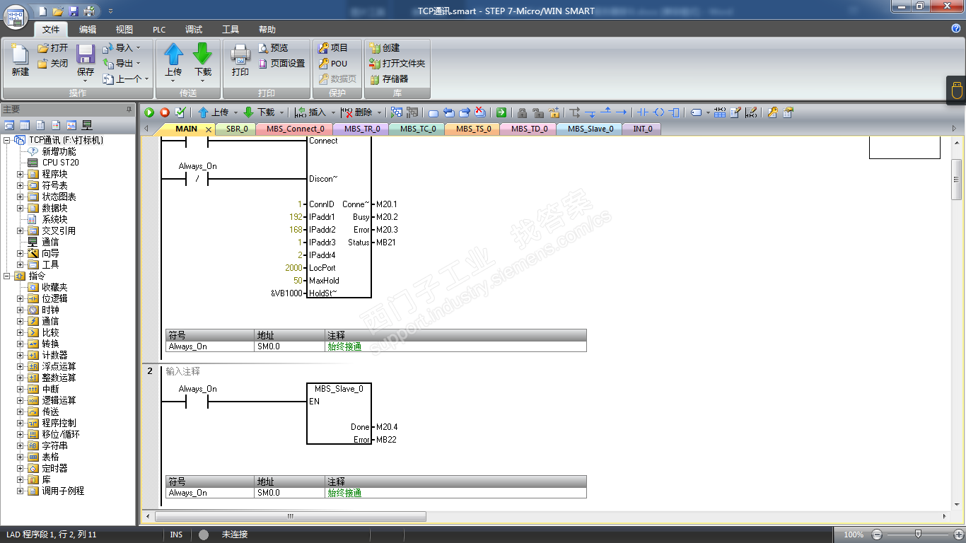

服务器端口号改成2000 就可以了;另外你的PLC的IP地址是192.168.1.20吗,如果是的话,服务器IP不用改;如果不是,把服务器IP改成PLC的IP地址。别的没发现什么问题
补充:那个IP指的是电脑的IP
