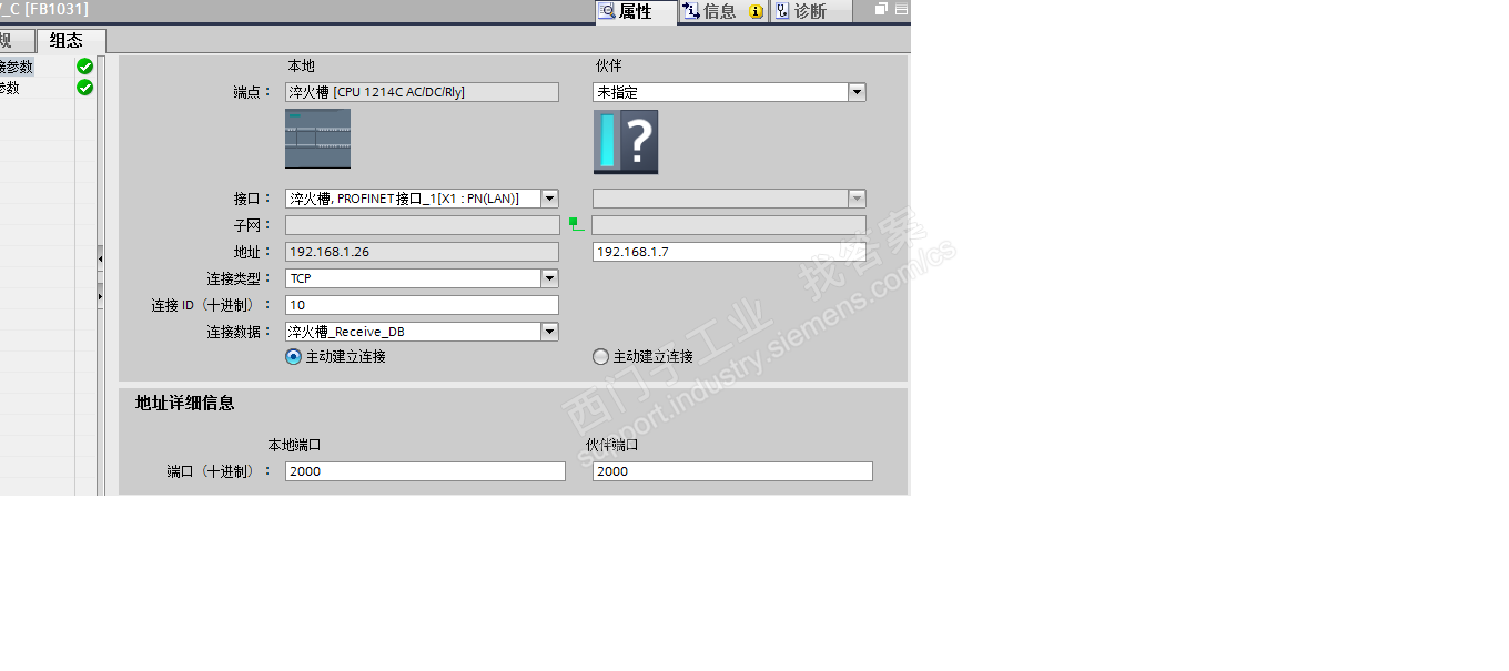

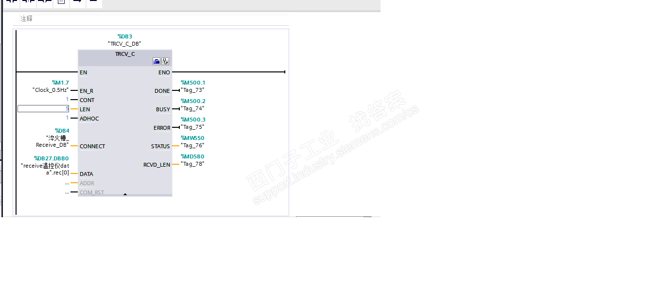

根据楼主描述的这个意思,另外一个厂家485转以太网模块像是一个网关设备,建议咨询厂家是否支持modbus tcp协议,应该是支持modbus tcp,1200做modbus tcp 的客户端,485转以太网的模块做modbus tcp的服务器,作为modbus rtu协议中的网关,具体1200 做modbus tcp通讯的资料请参考下面的链接:
http://www.ad.siemens.com.cn/productportal/Prods/S7-1200_PLC_EASY_PLUS/SmartSMS/024.html
"MB_Unit_ID" 参数相当于 Modbus RTU 协议中的从站地址。
