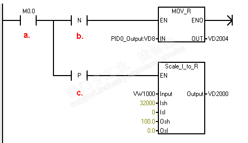

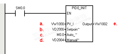

因为手动无扰切换,是需要通过手动操作时才会把这个数据传递过去,目的是为了克服手、自动转换时,输入数据的大范围变化。
