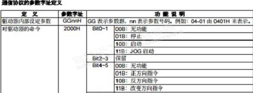

你碰到的主要问题就是,用200的读、写指令在那些地址中能读取、修改变频器的运行频率等参数,从而控制其按照你的想法工作;并且这些地址如何确定,如何写才是正确的;
这些问题,你可要仔细研究变频器的手册,每一个厂家的变频器在地址上面都有自己的规定,每家都有不同;
例如
图片中,台达变频器通讯参数,向台达变频器2000h地址写数据01(XX000001)时停止运行,写12H(XX010010)是正转,写22H (XX100010)是反转。

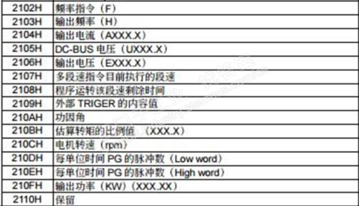

台达变频器,向变频器2103H地址发送03命令可以查询输出频率,向变频器2104H地址发送03命令可以查询输出电流,向变频器2106H地址发送03命令可以查询输出电压,向变频器210FH地址发送03命令可以查询输出功率;
