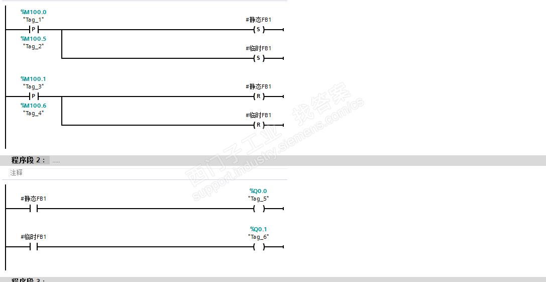

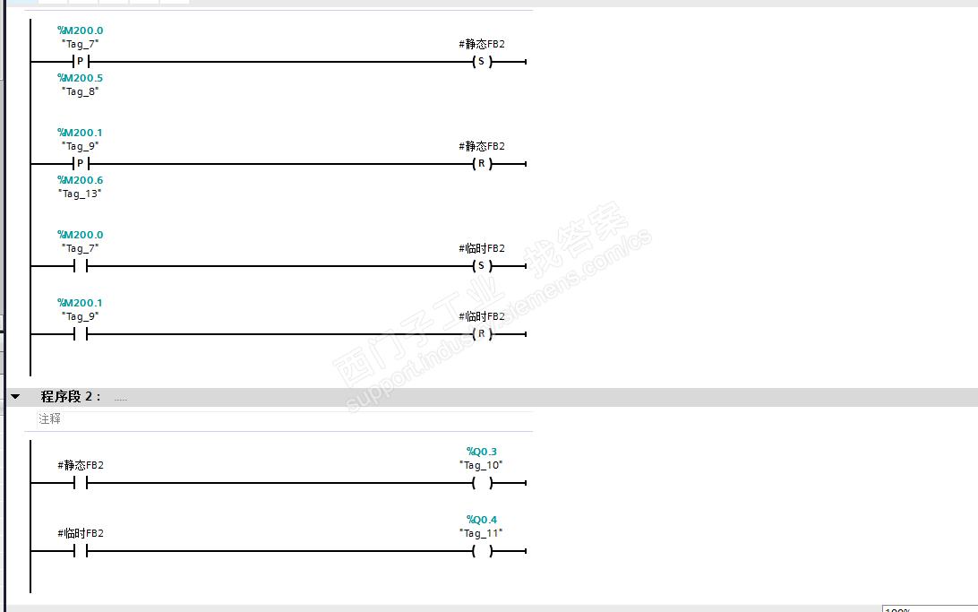

1、FB中的static和temp变量是使用范围是本程序块被调用的过程中,调用结束,使用就结束了。你的fb不调用,就复位输出了,这样的操作,是有问题的,你的共用q点应该是两个fb的输出取或的关系,后输出给q点,即只要有一个fb有输出,q点就输出。
2、是程序的扫描的一个周期内有效,所以使用前必须先赋值才能使用。
3、仿真和实际还是有区别的,以实际为准。
4、参考我在1中的回复。
