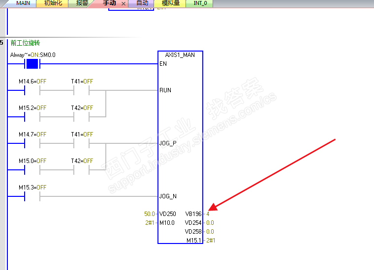

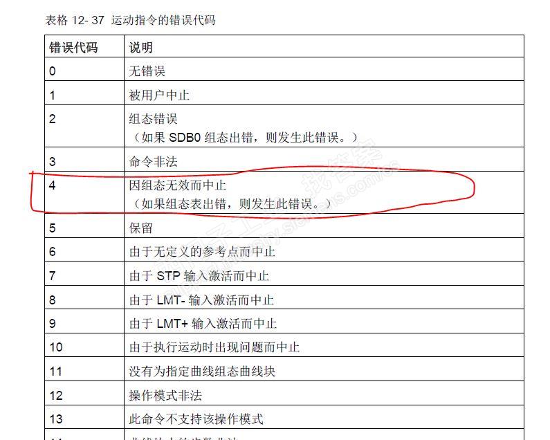

4 因组态无效而中止
(如果组态表出错,则发生此错误。)
运动控制_s7-200 smart:http://www.ad.siemens.com.cn/productportal/prods/s7-200-smart-portal/200smarttop/smartsms/034.html
你可以看一下V2.3版本的编程手册的726页到729页关于错误介绍。这报警,看你在组态时有没有组态这条指令。也可以看上面的链接,链接里面有关于组态详细的介绍。
