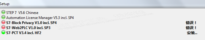

这两个一个是加密用的,一个是网页访问PLC
如果用不到,出错也没事,不影响使用的
估计你的WIN10系统比较新,建议还是用英文版本的吧,使用5.6SP1或者2017 Profession sr1版本,兼容性比较好
