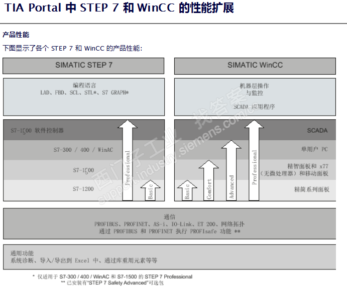

你说的型号不全指的是什么?可以打开portal wincc软件,帮助菜单-已安装的产品查看wincc版本。不同的版本可以组态的功能是不相同的。参见附图。如果安装的是v15或者v15sp1是没有之前的老的面板,多功能面板的。如果是较低的版本,可以安装高版本软件进行软件升级。
