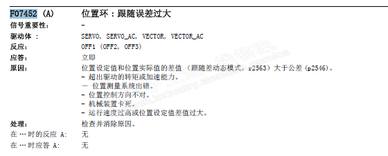

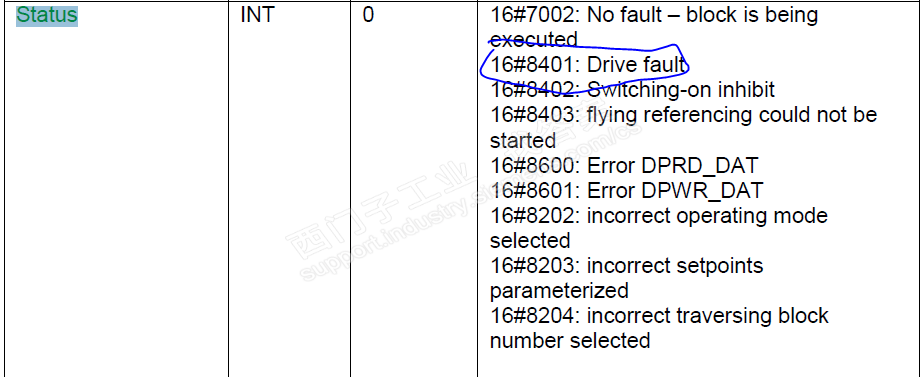

Status显示16#8401,表示驱动报警,ActFault报警16#1D1C代表实际的报警号,十进制是7452。详见截图:
