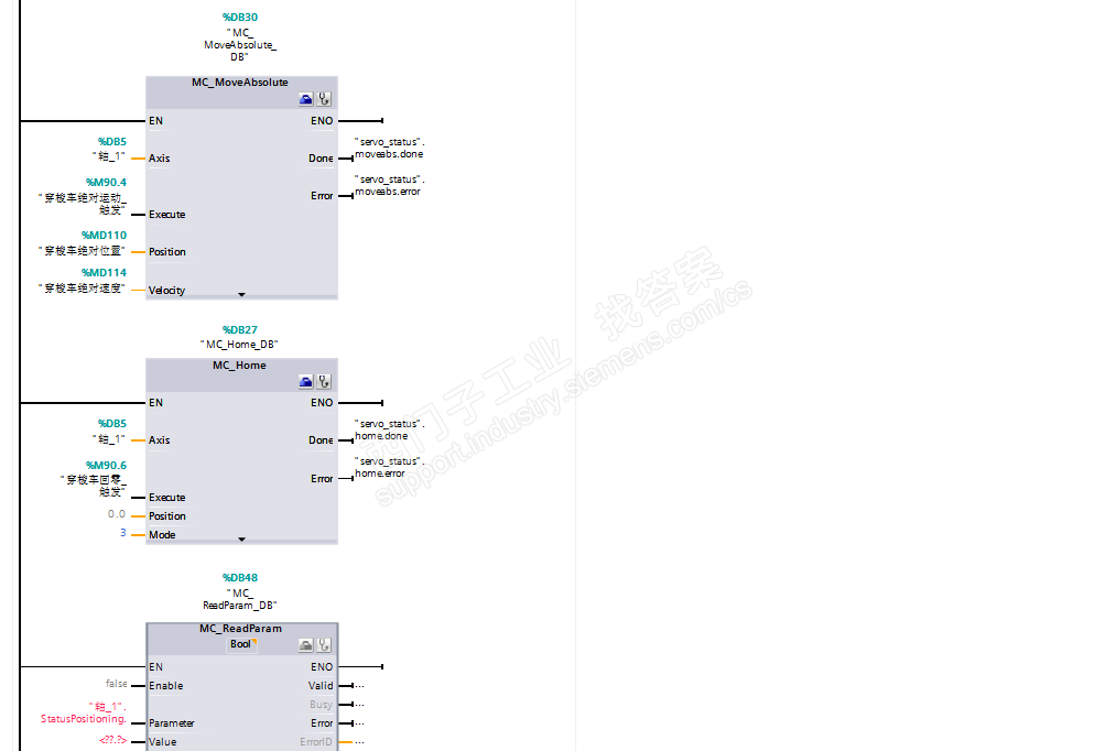

目的: 我想要到达每个位置点后断开使能,又能绝对运动应该怎么办啊(断开使能,电机抱闸)?

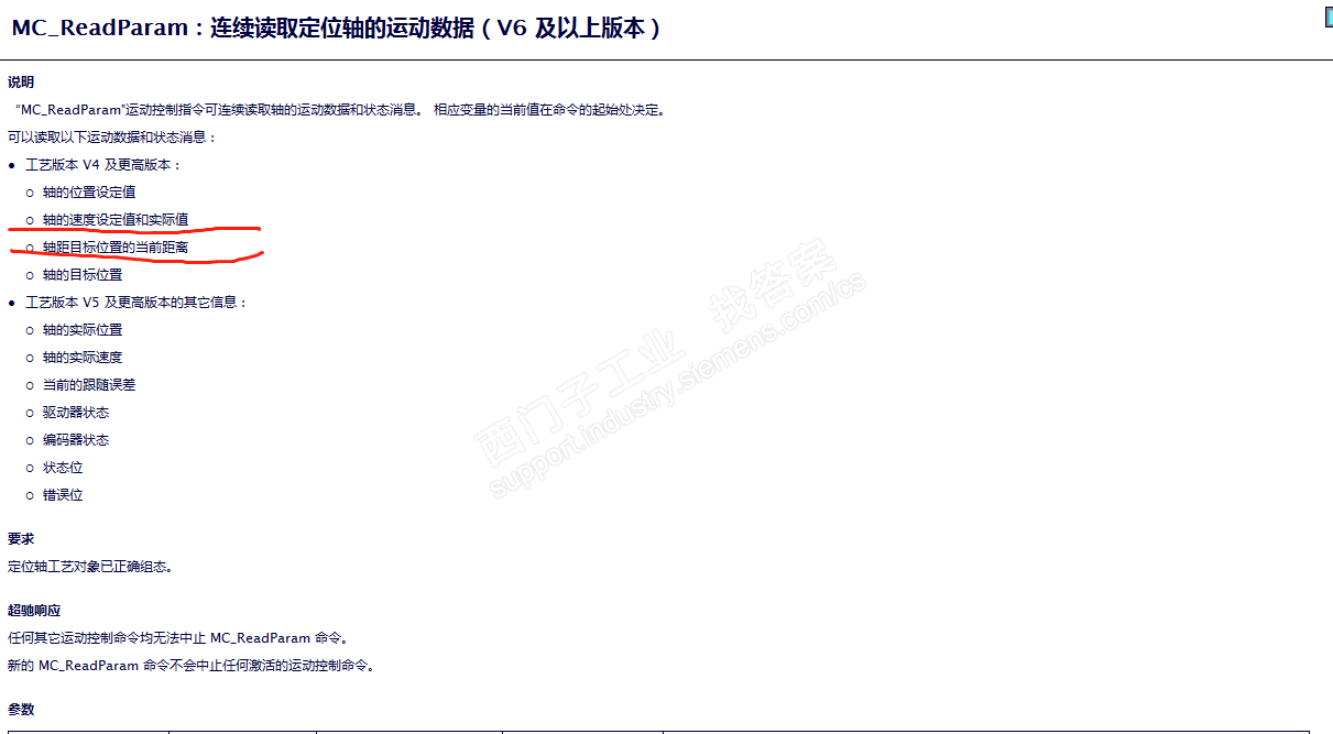

3,在绝对运动控制中,我想实时读取到绝对位置,应该用MC_readpara指令吗?这个指令的引脚该怎么填?
目的:在移到目标绝对位置前,减速
1 你描述的现象就是正常的现象,使能断开肯定不能动。
2 你可以把绝对定位完成信号done作为使能的条件,注意控制时序。
3 位置你可以直接读工艺对象里的StatusSensor里的Position。
