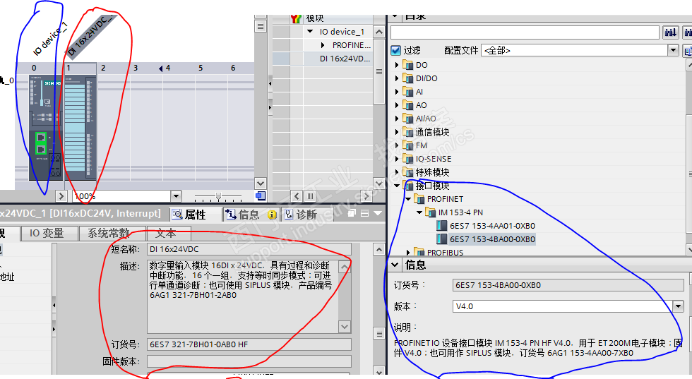

6ES7321-7BH01-0AB0 目录中有两种,一种是普通型:6ES7321-7BH01-0AB0,一种是高性能型:6ES7321-7BH01-0AB0 HF
你项目里组态的是6ES7321-7BH01-0AB0 HF,高性能型。如果你需要用这个高性能的模块,那么这个模块的用法是需要注意的。这个模块不能直接与PLC放在一起,也就是不能放在集中站中使用,需要放在分布式IO站中使用,分布式IO的接口模块必须也要选HF(高性能)的,否则报警,详见截图。
