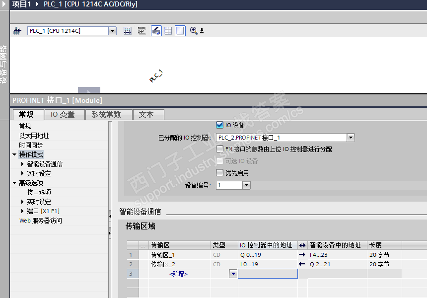

不行的
1200必须写程序
简单的传送赋值程序
因为他们是通过传送区域传送的
其实1500和1200数据传送不用写程序也可以
但是逻辑程序上1200不写程序无法实现IO的控制逻辑呀
比如1200的传送区域的Q是1500的I
如果1200里面不写程序怎么会有Q的输出呢
