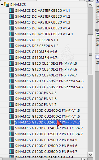

如何不兼容?是不是组态的变频器版本和实际的版本不一致,如图同样的变频器可能有好几个固件版本的。如果变频器版本较高,那你可以试着更新一下硬件支持包或者软件试试。
不兼容那PLC能从变频器里面读到状态字吗?或者能控制变频器运行吗,如果能,那就可以先不用管的啊
