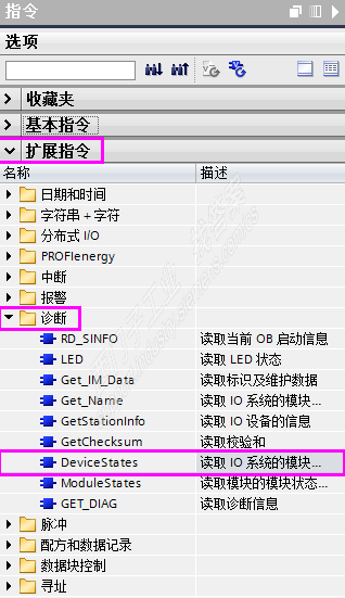

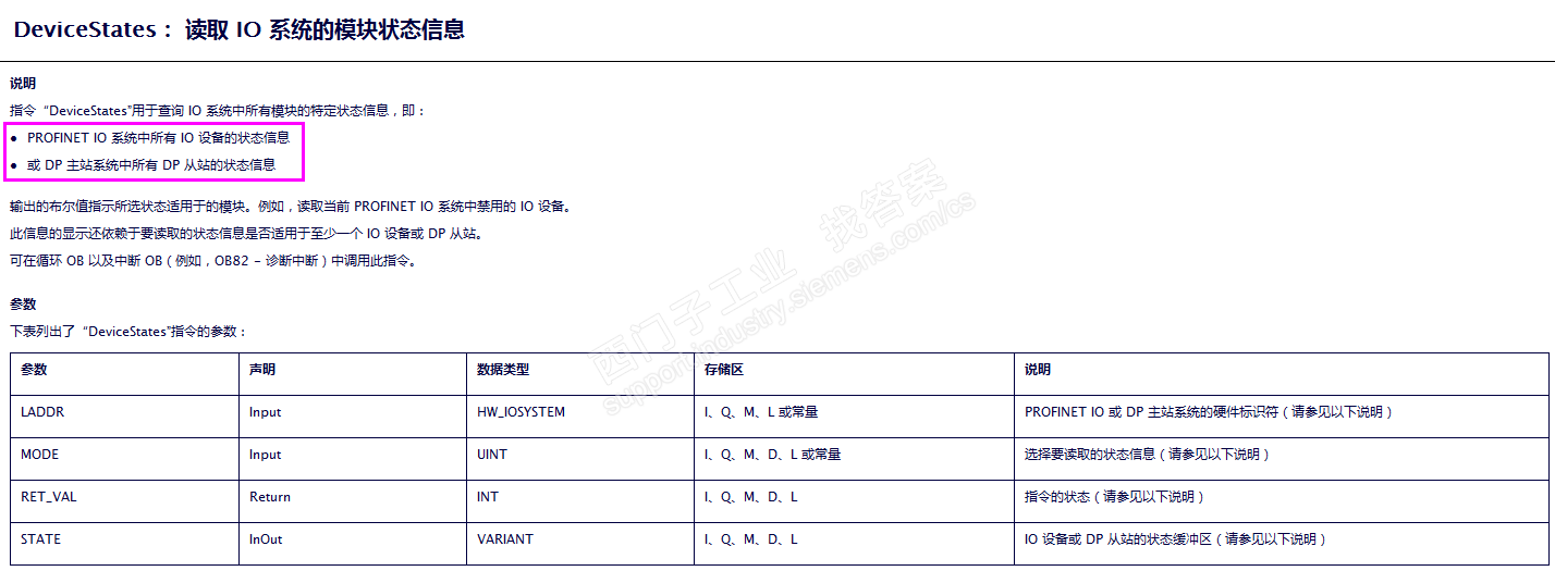

可以使用Devicestates指令,其可以用于DP主站系统系统中所有DP从站的状态信息,调用该块后,按下F1键,即可查看该块的用法。
这里有一篇帖子,是专门介绍这个块的用法的,可以看看:http://www.ad.siemens.com.cn/club/bbs/post.aspx?a_id=1523128&b_id=66&b_sid=0&s_id=0&num=7#anch
