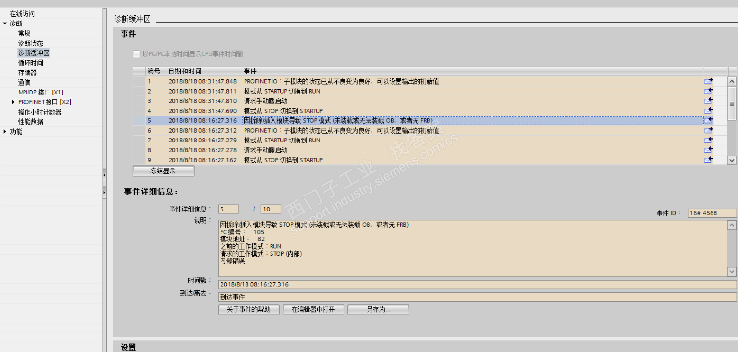

地址为82的模块出问题了,你把那个模块找到,与好使的那两个互换一下就知道是不是这个模块的问题了。
