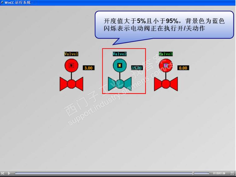

其实你把官方的视频教程稍微改动一下就能满足你的要求了:就是把IO域设置为隐藏(如果是7.4版本,可以不用io域,而是用DataSet这个智能对象,因为可以绑定多个变量)
那么面板的做法就很简单了:
1、画图
2、定义属性,拖拽操作(看官方视频教程),其中IO域需要定义其OutPutValue为一个属性,DataSet也类似,这样才能在调用面板实例的时候绑定一个plc变量
3、在io域(要设为隐藏)或者DataSet(默认就是隐藏)的输出值改变事件中写脚本改变属性,也就是形如
SmartTags("Properties\VlvColor") = vbRed
4、在画面上调用面板实例,只要填上IO域或者DataSet关联的plc变量即可
