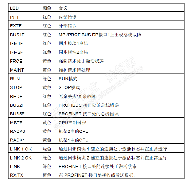

内部错误 看一下诊断信息

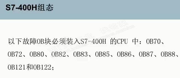

另外400组态的时候
最好填上相关的OB块
