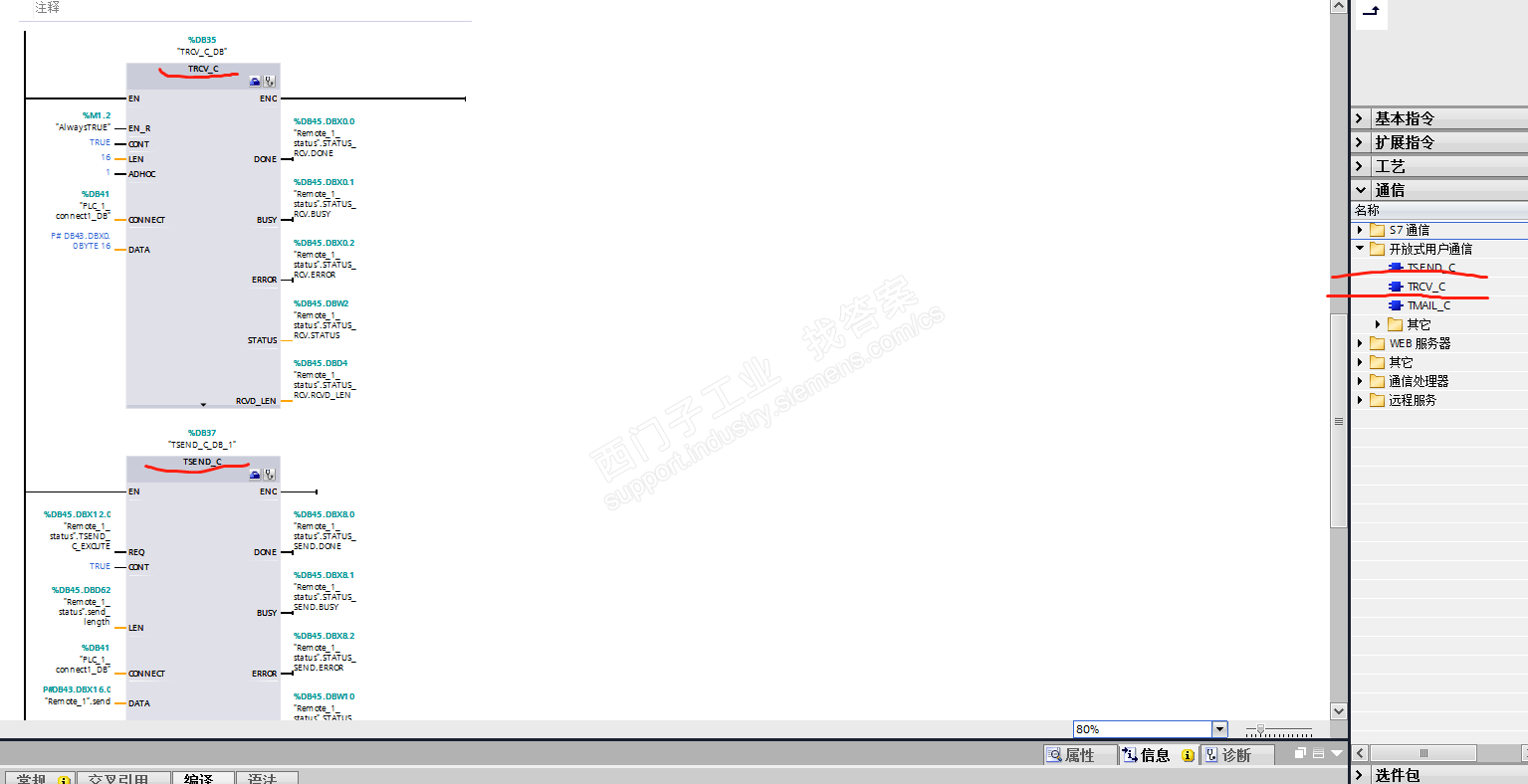

1、现在比较通用的以太网通信协议是TCP/IP协议,以太网还包括S7、ISO ON TCP、UDP等等
《以太网通信概述》
http://www.ad.siemens.com.cn/productportal/prods/s7-1200_plc_easy_plus/PROFINETnew/profinet/introduction_new.htm
2、S7-1200 与 S7-1200 之间的以太网通信可以通过 TCP 或 ISO on TCP 协议来实现,使用的通信指令是在双方 CPU 调用 T-block (TSEND_C, TRCV_C, TCON, TDISCON, TSEN, TRCV) 指令来实现。通信方式为双边通信,因此 TSEND 和 TRCV 必须成对出现。
3、TCP/IP简单的说就是通过设置IP地址来进行通讯,TCP客户端就是访问特定的服务器使用TCP/IP通信中发送和接收数据。服务器与客户端是通过IP地址互相通讯。
