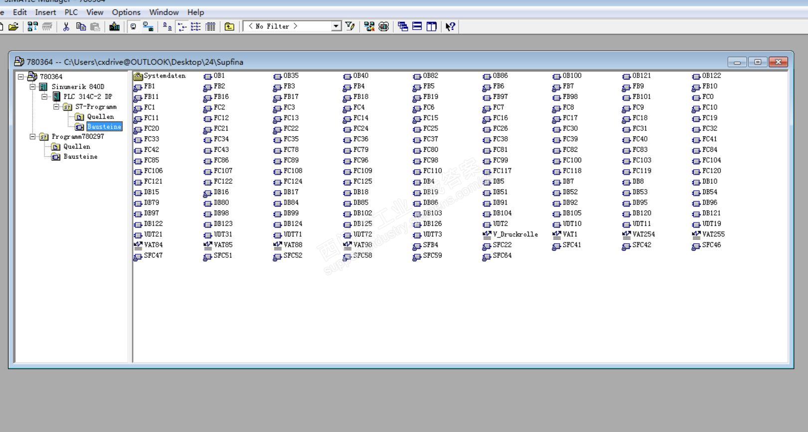

DB20是指PLC机床数据,DB块的大小同机床数据14504,14506,14508的设定值有关,具体到某一位、某个字或某个双字中的数值是与机床数据14510,14512,14514相关的。例如我们可以选定14512[0]中的第0位作为机床X轴测量通道的选择位,在PLC中找到相应的数据位(例如DB20.DBX6.0)来控制是让DB31.DBX1.5生效还是让DB31.DBX1.6生效就能很方便地实现测量通道的选择。当然还有其他更多的应用,如取一个整数或实数在PLC中做判断来完成某项功能等等。
