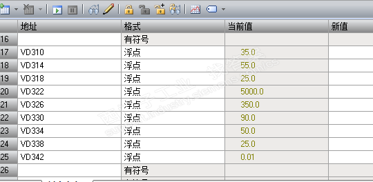

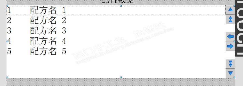

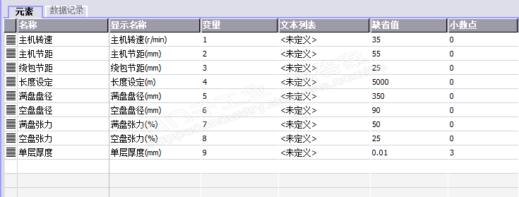

问题是这样的,一旦将变量关联到配方,变量就是配方变量呢,此时如果需要在其他地方使用,可以在触摸屏的变量表中新增相同地址,不同名称的变量即可。如果使用博途的话,添加配方后会有选项同步配方变量,取消后即为普通的变量
