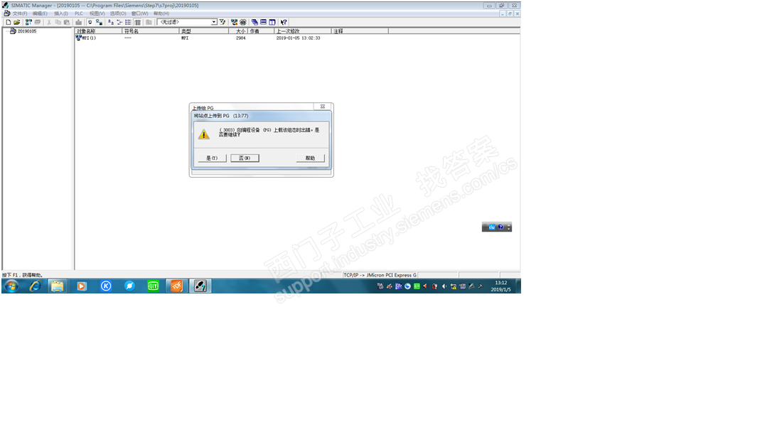

只要不是下载,就不会损坏设备里面的程序,上载错误说明是你电脑这边配置有问题,不要担心,上载有错误直接点击确定继续上载,然后编译上载上来的程序,这个时候就能看见哪里错误了,然后根据提示修改错误即可。你现在停在这里是没有用的。
