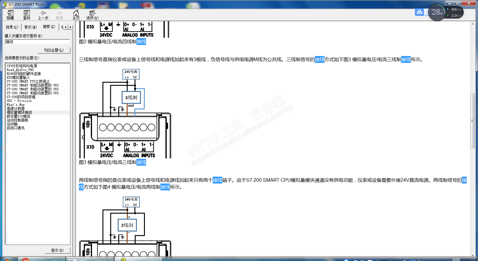

有源无源都可以,《西门子 S7-200 SMART 技术参考》上有详细说明,就是两限制和四线制接法,见下图:
