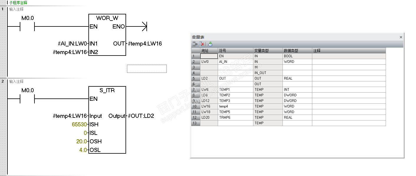

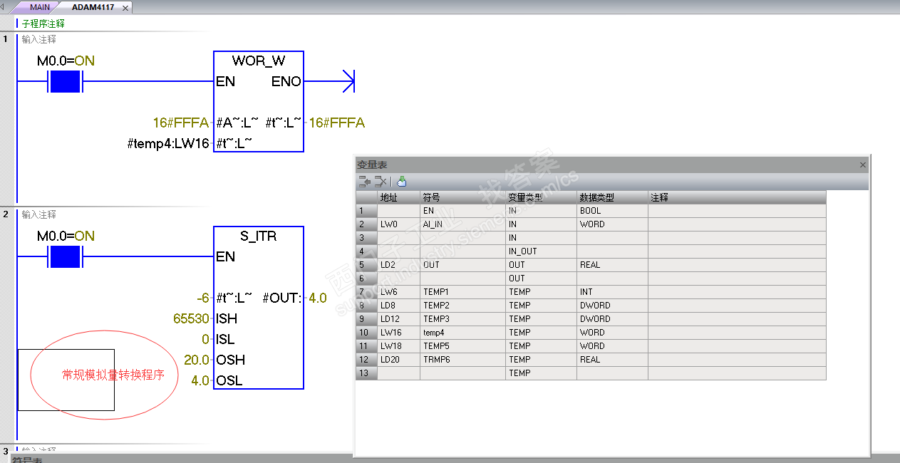

这个你不要用PLC的FC了,自己做一个线性转换的程序块即可以了!比如0-65535对应0-10MPa,那么数值转换成实数后,直接除以6553.5即可以得到当前的压力值。
默认显示是 -32767 到 +32767 你需要改成无符号的数据类型就是 0-65535 了
0-65535 转 至 你的工程量 比如 0-10MPa 自己做个线性就可以了。
FC105 是不能直接用的
或许你也可以 读回来 65535 转成 65535.0 调用 FC106 输出端 会是 0-27648 再次调用FC105 然后就可以显示工程量了
负变正 乘-1或-1.0
没有CPU 无法做实际测试 ,如果库不支持65535 那么只能自己做线性了
(27648-5530)/65535 * AIW0
(20.0-4.0)/65535 * AIW0
