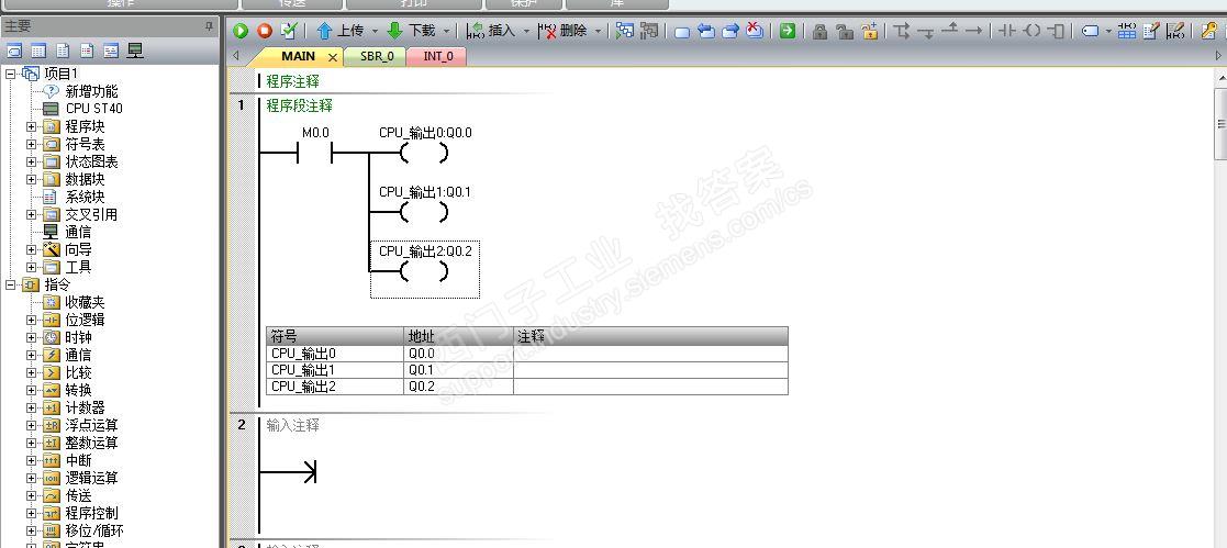

这不是很简单吗?就像电路中急停开关一样,你按下急停开关急停后面的电路就不执行了。在这个网络段程序最前面用一个开关去控制这段程序是否执行,当这段程序的总控制开关闭合就执行这段程序,当断开总开关这段程序就不执行。看下图。当M0.0不接通后面的输出都执行。
