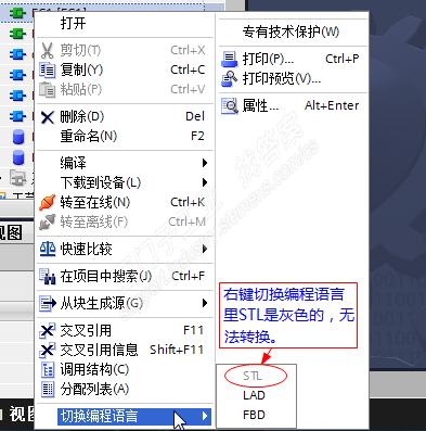

我在博图V14里用LAD语言编写的一个FC块想把它转化为STL语言,但我发现FC块的属性是LAD,无法改为STL;单击程序块右键选择“切换编程语言”时STL是灰色的,无法选择。STEP7里LAD转换为STL时是很容易的,我想博图里应该也有这个功能吧,请各位高手给指点一下该如何操作,谢谢了。

只能更改整个块的编程语言。 不能更改单个程序段的编程语言。
不能更改以编程语言 SCL 或 GRAPH 编程的块。 但对于 GRAPH 块,可以更改 LAD 和 FBD 作为程序段语言。
S7-300/400:
只能在编程语言 LAD、FBA 和 STL 之间切换。
可以使用其它编程语言在块内创建程序段,然后将其复制到所需的块中。
如果无法更改块的个别程序段的语言,这些程序段将以其原来的语言显示。
S7-1200/1500:
可以在编程语言 LAD 和 FBD 间切换。
S7-1500:
可以在 LAD 和 FBD 块中创建 STL 程序段。 但是,无法在 STL 和 LAD/FBD 之间复制程序段。
