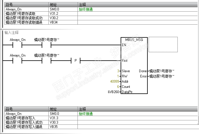

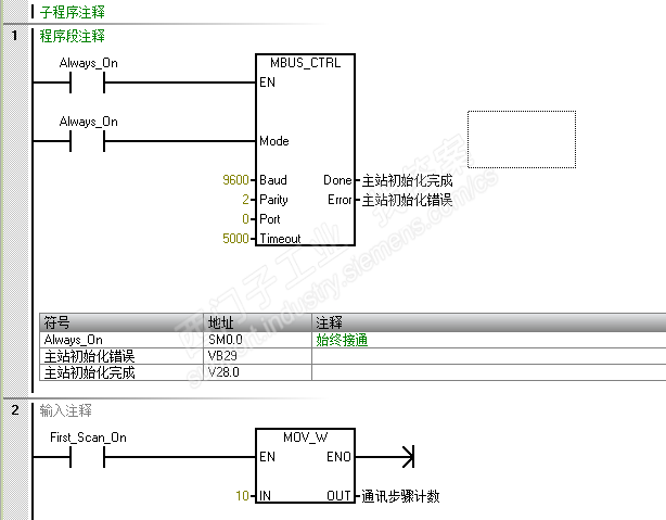

1、右图中的命令码是不需要你定义的,只要在 MBUS_MSG 主站指令写相应的管脚,主站请求指令 MBUS_MSG 会自动产生请求帧,并通过通讯口发送给从站。
2、右图中的通讯协议如果已贴全,那你左图中的指令是不能执行的。
原因如下:
你的指令你是要读从站 3 4999开始的6 个保持寄存器,这要用到 MODBUS RTU 协议 03H 功能码,而从你右边贴图来看仪表是不支持的。
要么把仪表的通讯协议贴全。
