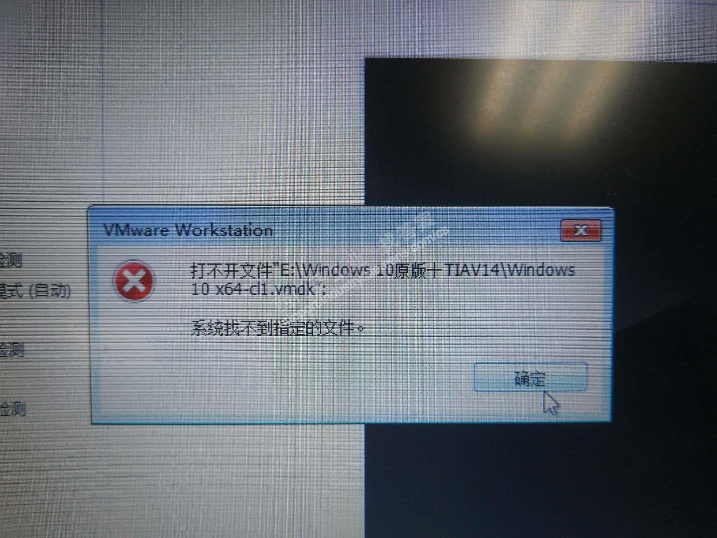

从提示来看,检查下vmx配置文件是否部分丢失了虚拟机硬盘文件的文件名。
可能需要用记事本程序打开vmx配置文件,修改其中indows 7 x64.vmdk为Windows 7 x64.vmdk,再保存退出后,接着打开虚拟机软件看下。
或者直接新建虚拟机,选择使用已有的虚拟机硬盘文件,指向到现在的Windows 7 x64.vmdk,也行。
